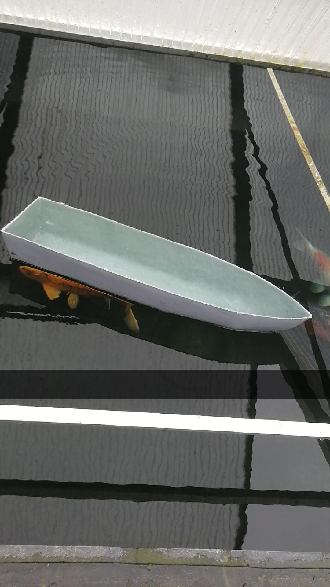

Voor een eerste keer ziet dat er best goed uit.
Hoe dik heb je het laminaat voor de romp gekozen? Op de foto's ziet het er vrij dik uit.
Vaak wordt er bij een eerste poging, al dan niet bewust, fors overgedimensioneerd, een boot als een tank is dan het resultaat; verderop in de bouw kun je dan in de problemen raken met het gewicht, omdat, met alles er op en eraan, het model over z'n waterlijn heen gaat.
Lijkt me hier niet echt van toepassing...
Groeten, Jan.
hoi
Het laminaat is niet dik hoor, ik vond het zelfs wat dun. Er kan nog heel wat gewicht bij.
