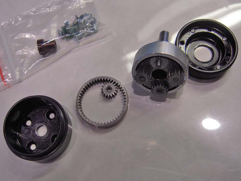

Anatomy part 1 AXI PG33 4:1 gearbox (1200W) Links: planeethuis, cup, voor de tandkrans. Linksmidden: tandkrans en 1 van de vier planeettandwieljes. Rechtsmidden: planeet in lagerhuis met robuust lager 19 x 10 x X Vet lijkt me Molybdeenvet... Rechts: planeethuis, cup, met 4 imbus stelschroeven om tandkrans en lagerhuis van de planeet als een sandwich samen te persen, zodat de tandkrans goed geborgd blijft zitten, zich niet los kan werken. Het geheel ziet er uit als of het uit een Leica objectievenfabriek is gerold :)
