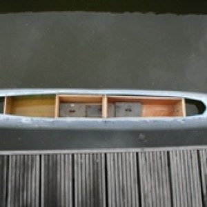

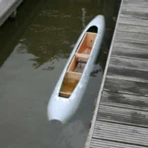

WTC test, de 1e test.

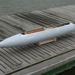

WTC test, snel weer omhoog halen met de scheepslift!

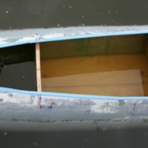

Rubbere afdichting WTC.

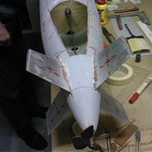

Roerbladen van het X-roer.

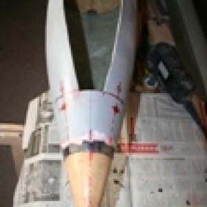

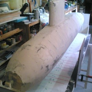

In de plamuur op de steiger bij de S.M.G. IJmond.

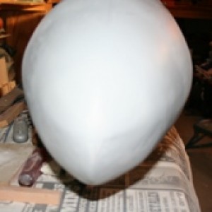

Piepschuim klaar.
Piepschuim klaar.

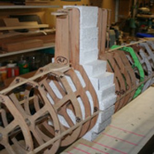

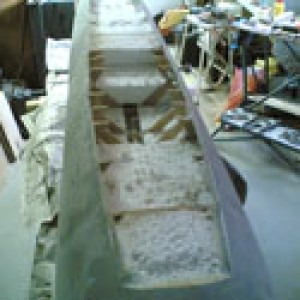

Piepschuim eerste stuk tussen spanten.

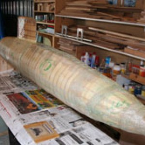

1e laag polyester klaar.

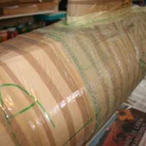

Compleet ingetaped en klaar om te polyesteren.

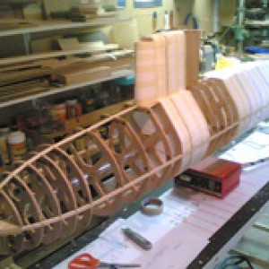

Mal romp houder. Romp is op twee verschillende hoogtes in te stellen.

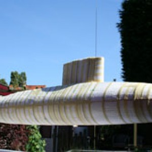

Het model welke ik nu mee bezig ben is een proefmodel. Het wordt gebouwd vanaf tekening die ik heb verkregen bij de marine. De romp en WTC zijn bijna gereed. De X-roeren zijn ook werkend met een microcontroller als mixer. Volgende stap de schroef te monteren met bijbehorende elektronica. Zie voor meer details en beschrijving van de bouw op www.walrusklasse.nl en voor een uitgebreide foto reportage op http://www.panoramio.com/user/1109944.
