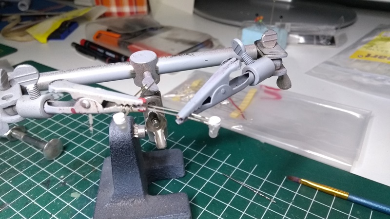

is eigenlijk heel simpel maar wel een prutswerkje.
je plooit de beentjes van het ledje naar achter, zo plat mogelijk.
met een gaatjes tang knip je 2 rondjes ter grootte van de led uit styreen dat dezelfde dikte heeft als de beentjes van de led.
1 snij je door en kleeft de helft op de led voor de beentjes. je gebruikt hier best sec lijm voor maar let op je vingers, daarom gebruik ik de soldeer klem.
het hele rondje kleef je hier bovenop.
je boort 2 gaatjes door de wand waar het tegen moet, steek de beentjes er door en plooi ze ook hier weer meteen haaks om.
ledje blijft nu op zijn plaats zitten, maar sluit niet netjes aan tegen de buitenwand ( door de ronde vorm) Dit los je op door een druppel lijm tussen de beentjes te deponeren. Na schilderen lijkt het net echt.
voor ik schilder( of zelfs voor ik ze vastlijm) bestrijk ik het gedeelte van de led dat niet mag geverfd worden met maskeervloeistof ( lucas creatif heeft dit)
